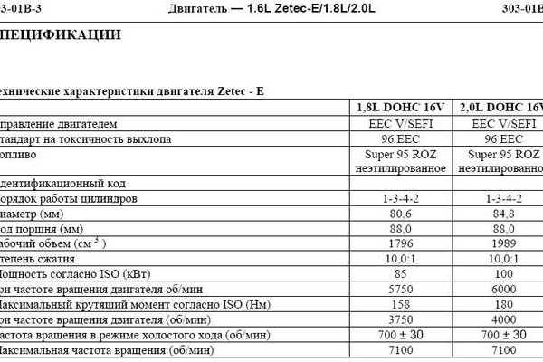

Round
1 December 2006
IOPOK
где-то 850 об. в мин.
А чо "где-то"? Вон в мануале всё написана...
Тип двигателя - Частота холостого хода (с АКП) об/мин
Zetec−SE 16V 1,4 л - 700±30 (-)
Zetec−SE 16V 1,6 л - 700±30 (800)
1,6 л Duratec−8V - 880±30
Zetec−E 1,8 л - 700±30
Zetec−E 2,0 л - 700±30
Duratec−ST 2,0 л - 850±30
Endura−TDDi 1,8 л (75л.с.) - 825±50
Endura−TDDi 1,8 л (90л.с.) - 825±50
1,8 л DuraTorq−TDCi (100л.с.) - 900±100
1,8 л DuraTorq−TDCi (115л.с.) - 900±25
IOPOK

Чего-то я в мануале такой инфы не нашел. Да и еще с АКП
Round
4 December 2006
IOPOK
образец...
IOPOK
4 December 2006
у меня 1,8 , хотя какая разница. Почему в мануале написано так, а в жизни 850-считается нормой?
